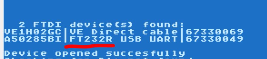

FTDI (FT232R)

Keef schrieb: Es meldet sich als FTDI USB Seriell unter Linux und ließ sich Änderungen am Sourcecode von Hias um den Adapter von Lotharek in den 10502mode schalten (eliminieren dass Description auh 10502PC irgendwas matched). Deutet also erstmal alles auf einen echten FTDI hin.
❓ ❓ ❓ Ich habe keine Ahnung was Du meinst ... ABER

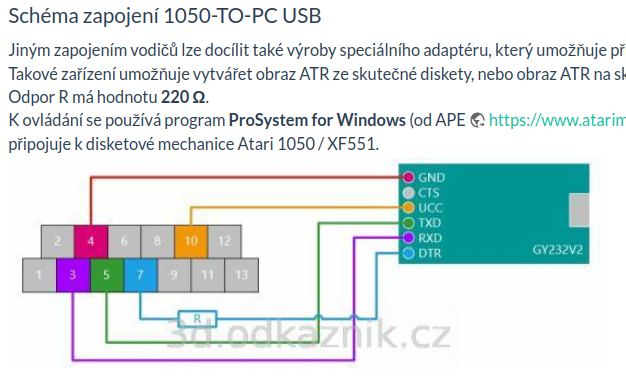

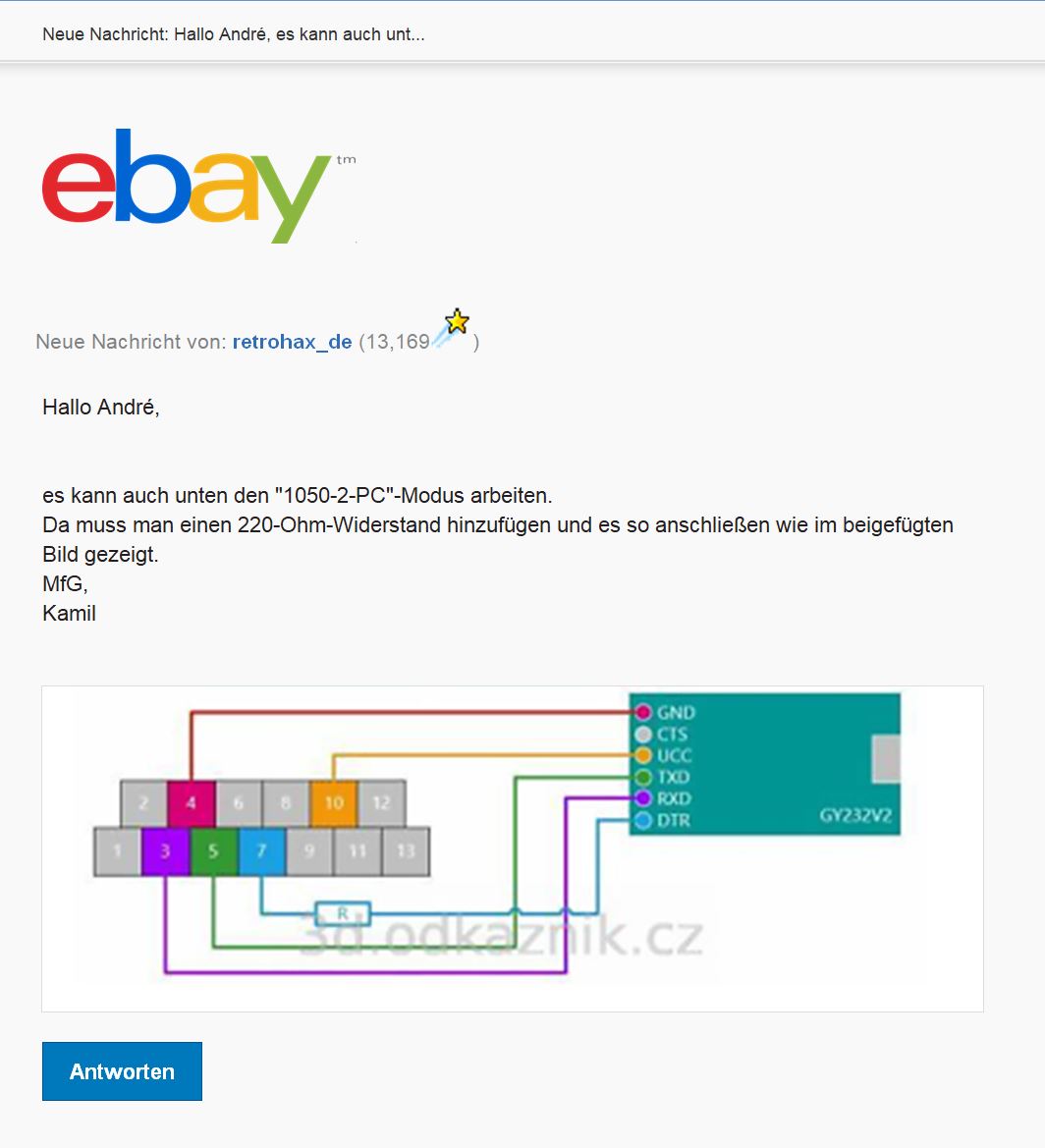

Hi Matthias, der Adapter kann doch den 1050-2-PC-Modus 😎 !
Ich hatte ja Retrohax zum Thema angeschrieben und er sagt, das geht, da muss nur noch ein 220Ohm Widerstand rein , siehe Anhang, dann klappts 😉...
das ist aber sehr komisch ...
Standardmäßig läuft er ohne Command ?? und für den 1050toPC Modus soll ein R=220 zum DTR ?? Erstmal ändert der R nix an der Funktion; Low bleibt Low und High bleibt High. Maximal gibt es eine minimale Zeitverschiebung zum direkten Command Anschluß an DTR. .

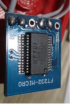

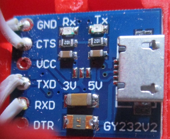

edelro schrieb: folgendes ist verbaut:
Vielen Dank; Das bring ja ein bißchen mehr Klarheit. CTS wird benutzt, völlig ok.

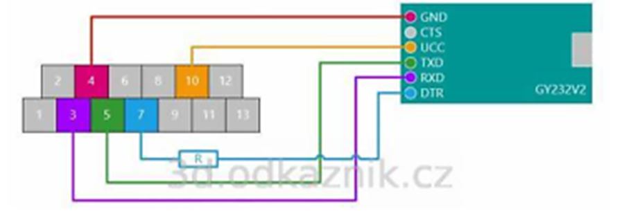

Aber ein Blick auf die Seite von Retrohax 3d.odkaznik.cz entwirrt die ganze Sache.
... und dann ist es auch nicht mehr komisch. RX & TX haben sich wieder vertragen. Ob nur(?) für ProSystem/ APE?? Damit habe ich keine Erfahrung. Allerdings; ob es gut ist zwei Spannungssysteme einfach zusammenzulegen? Ich würde es so nicht tun.
andymanone schrieb: Ich hatte ja Retrohax zum Thema angeschrieben und er sagt, das geht, da muss nur noch ein 220Ohm Widerstand rein , siehe Anhang, dann klappts 😉...
Das reicht eben nicht !

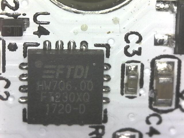

Also habe ich gestern ein 1050toPC aufgeschraubt und mal geschaut, was darin so werkelt. Lothar1050toPC.jpg
Hmmm, FT230X; upps
Ein Datenblatt gibt dann die nötigen Infos FT230X USB TO BASIC UART IC genau wie der FT232R USB UART IC
Aber was macht den Unterschied? Bei beiden IC können die UART Pin invers betrieben werden; UART signal inversion option. Beide IC sind programmierbar. Ohne die Details verstanden zu haben, könnte es daran liegen, daß beim FT232R ein EEProm zu programmieren ist. Während im FT230X MTP Memory (multi time programmable memory) verbaut wurde. Das diese IC keine klassischen IC, sondern mehr Mikrocomputer sind, dürfte bekannt sein.

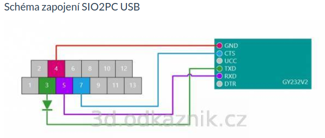

Hier also meine Lösung, wie man den https://www.ebay.de/itm/325457645893 erfolgreich auf den "1050-2-PC" Modus umbaut 😉.
Hier die Pinbelegung als SIO2PC bei Kauf:
FTDI FT232RL-Modul     SIO-Interface
GND         SIO PIN 4
CTS         SIO PIN 7
TxD         SIO PIN 3
RxD         SIO PIN 5
Und hier die richtige (!) Belegung für den Umbau auf 1050-2-PC Modus:
GND         SIO PIN 4
DTR         SIO PIN 7
TxD         SIO PIN 5
RxD         SIO PIN 3

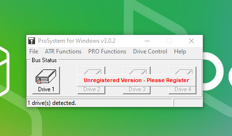

Es muss weder ein 220Ohm-Widerstand in die DTR-Leitung eingefügt, noch eine Leitung zum "SIO Port 10" (+5V) weder direkt noch indirekt (per 220Ohm Widerstand, wie teilweise in anderen Schemata gezeigt) gelegt werden.

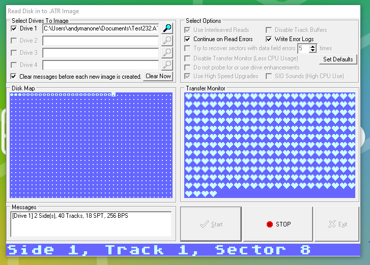

Erfolgreich gerade getestet auf einem Win10 Laptop, APE Prosystem V.3.0.2 , einer ATARI XF551 und dem umgebauten Retrohax-Adapter.
Ich hoffe, ich konnte jetzt damit ein bisschen Licht ins Dunkel bringen 😉...
